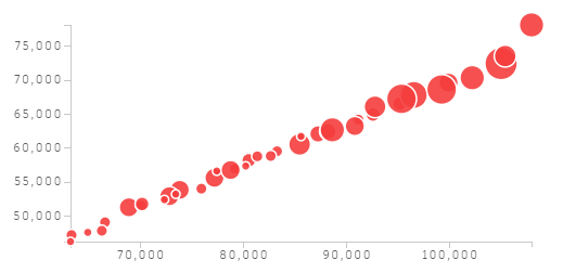

크기 옵션을 선택하면 그래프의 점이 다양한 크기로 표시됩니다. 예를 들어, 크기에 대해 상자 1 높이를 선택하면 점의 크기가 결과에서 상자 1의 높이를 나타냅니다. 점이 클수록 상자 높이가 높고 점이 작을수록 상자 높이가 낮습니다.
Scatterplot with drop-down options selected for x-axis, y-axis, and size

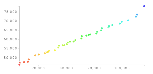

색상 아래에서 옵션을 선택하면 그래프의 점이 빨간색(낮음)에서 파란색(높음)으로 다양한 색상으로 표시됩니다. 예를 들어, 색상에 대해 표면적을 선택하면 점 색상은 결과에 나타나는 표면적의 크기를 빨간색(가장 작음)에서 파란색(가장 큼)으로 나타냅니다.
Scatterplot with drop-down options selected for x-axis, y-axis, and color
