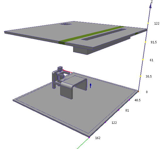

살아 있는 인간에 대한 열 효과를 시뮬레이션하려고 하므로 휴식을 취하고 있는 보통 인간이 전달하는 열을 고려해야 합니다.

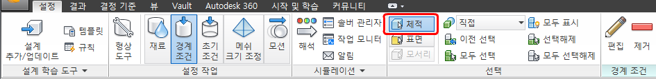

현재 선택 모드는 표면으로 설정되어 있습니다. 점유자가 부품으로 모델링되므로 체적으로 변경해야 합니다.
  1. 선택 모드를 변경하려면 설정(탭) > 선택(패널) > 체적을 클릭합니다.
    선택 모드

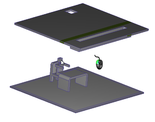

  2. Ctrl 키를 누른 채 마우스 가운데 버튼으로 벽과 공기를 모두 클릭하여 숨깁니다. 점유자는 다음과 같이 표시되어야 합니다.
    벽 및 공기 숨기기
  3. 점유자를 마우스 왼쪽 버튼으로 클릭하여 선택합니다.
    점유자 선택

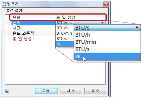

  5. 유형총 열 생성인지 확인합니다. 또한 단위 행에서 W를 선택하여 단위를 와트로 설정합니다.
    유형 확인

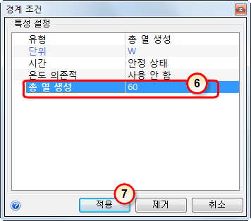

  6. 총 열 생성 행에 60을 입력합니다.
    총 열 생성
  7. 적용을 클릭합니다.

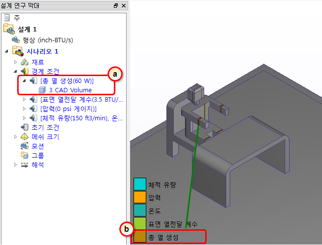

  8. 조건이 점유자에게 올바르게 적용되었는지 확인하려면 설계 연구 막대 및 사람 부품의 색상 줄무늬를 확인합니다.
    1. 설계 연구 막대에서 총 열 생성 조건이 값 60W와 함께 표시되어야 합니다.
    2. 범례의 총 열 생성에 해당하는 점유자에게 색상 줄무늬가 표시되어야 합니다.
      설계 연구 막대
