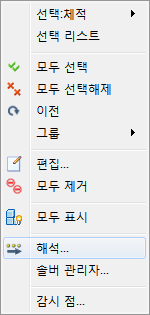

  1. 모형 밖을 마우스 오른쪽 버튼으로 클릭하고 해석...을 클릭합니다.
    마우스 오른쪽 버튼으로 해석 클릭

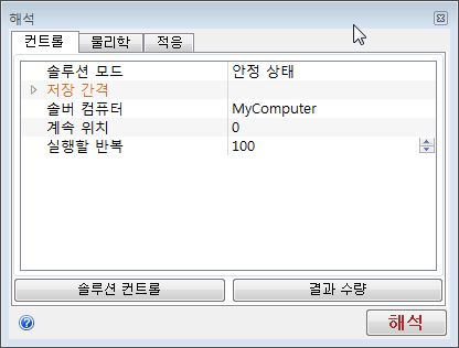

  2. 컨트롤 탭에서 실행할 반복 = 100을 입력합니다.
    컨트롤 탭
  3. 물리학 탭에서 열 전달자동 강제 대류를 사용 가능으로 설정합니다. 해석을 클릭합니다.
    열전달

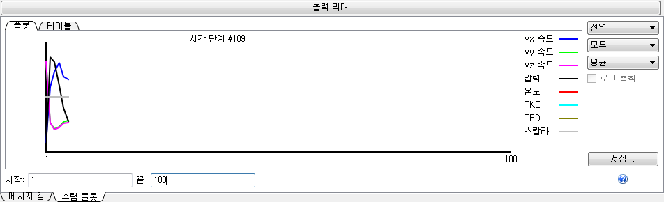

  4. 시작 처리가 완료되고 해석이 시작되면 솔루션 진행률이 수렴 모니터의 출력 막대에 플로팅됩니다.
    수렴 모니터
