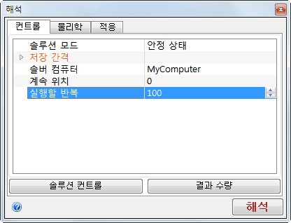

해석 작업을 사용하여 실행할 분석 유형을 지정합니다.
다음과 같은 여러 가지 방법으로 해석 대화상자를 엽니다.
- 모형을 마우스 오른쪽 버튼으로 클릭하고 해석을 선택합니다.
- 설정(탭) > 시뮬레이션(패널) > 해석을 클릭합니다.
- 설계 연구 막대의 해석 분기를 마우스 오른쪽 버튼으로 클릭하고 편집...을 클릭합니다.
물리 탭에서 조건 및 솔루션 매개변수 정의
기본 설정은 열 전달이 없는 비압축성, 난류 흐름 해석을 정의합니다. 매개변수는 기본적으로 모두 엔지니어링 매개변수이며 아래에 나와 있습니다.
해석 버튼을 클릭하여 해석을 시작합니다.
제어 탭을 사용하여 해석이 실행되는 방법 정의
- 솔루션 모드를 안정 상태 또는 과도로 설정합니다.
- 과도의 경우 과도 매개변수(시간 단계 크기 등)를 설정합니다.
- 결과 및/또는 요약에 대해 저장 간격을 설정합니다.
- 솔버 컴퓨터를 선택합니다(기본값은 로컬 컴퓨터임).
- 해석을 계속하는 경우 계속 위치에 대해 반복 또는 시간 단계를 선택합니다.
- 실행할 반복(또는 실행할 시간 단계) 수를 입력합니다.
- 선택 사항: 추가 결과 수량을 선택합니다.
- 해석 버튼을 클릭하여 해석을 시작합니다.
참고: 일반적으로 대부분의 해석에서 100회 반복하면 수렴에 근접할 수 있습니다. 경우에 따라, 더 많은 반복이 필요할 수도 있습니다. 12장에서는 수렴 평가에 대해 논의합니다.
