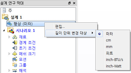

형상 분기를 사용하여 다음과 같은 세 가지 기본 기능을 수행합니다.
설계의 단위를 설정하려면 길이 단위를 선택합니다.
참고: 설계 연구의 모든 설계는 길이 단위가 같아야 합니다.
참고: 시나리오를 실행한 후에는 해석 길이 단위를 변경할 수 없습니다. 길이 단위를 변경해야 할 경우 시뮬레이션을 시작하기 전에 먼저 길이 단위를 변경해야 합니다.

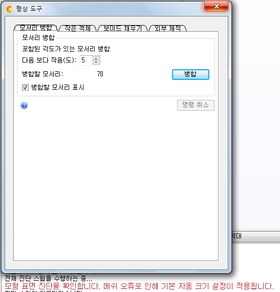

지정된 변곡각 아래의 공통 정점에서 만나는 모서리를 결합하려면 모서리 병합을 사용합니다.
모서리 병합 기능은 지정된 공차보다 낮은 변곡각의 정점에서 만나는 모서리를 병합합니다. 이 도구는 모서리 수, 특히 작은 모서리의 수를 줄이는 이점을 제공합니다. 이를 통해 전반적인 메쉬 밀도가 줄어들고 해석 시간이 단축됩니다.
변곡점은 모서리 병합 대화상자에서 상한이 15도인 포함된 접선 각도로 결정됩니다.
