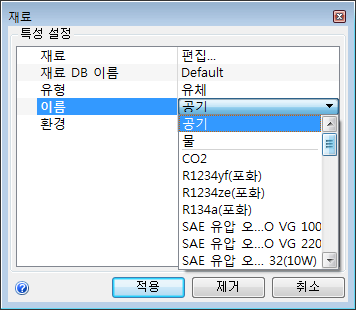

빠른 편집 대화상자를 사용하여 재료를 지정하려면
  1. 재료 빠른 편집 대화상자를 엽니다(네 가지 방법 사용 가능).

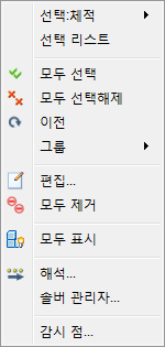

    • 마우스 왼쪽 버튼으로 부품을 클릭하고 상황에 맞는 도구막대에서 편집 아이콘을 클릭합니다.
      스마트 도구막대
    • 부품을 마우스 오른쪽 버튼으로 클릭하고 편집을 클릭합니다.
      마우스 오른쪽 버튼으로 재료 편집

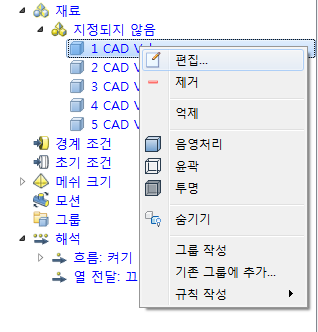

    • 설계 연구 막대의 재료 분기에서 부품 이름을 마우스 오른쪽 버튼으로 클릭하고 편집을 클릭합니다.
      재료 편집
    • 재료 상황에 맞는 패널에서 편집을 클릭합니다.
      재료 상황에 맞는 패널
  2. 부품을 하나 이상 선택합니다.
  3. 재료 DB 이름 메뉴에서 데이터베이스를 선택합니다.
  4. 유형 메뉴에서 유형을 선택합니다.
  5. 이름 메뉴에서 재료를 선택합니다.
  6. 적용을 클릭합니다.
    재료 선택
    참고: 필요에 따라 특성 변경 여부를 나타내고, 환경 조건을 지정하십시오.
    참고: 또는 즐겨찾기 리스트에서 재료를 선택하십시오.
