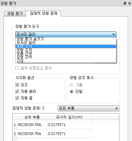

  1. 모형 평가 도구 드롭다운 메뉴에서 표면 슬라이버를 선택합니다.
    표면 슬라이버

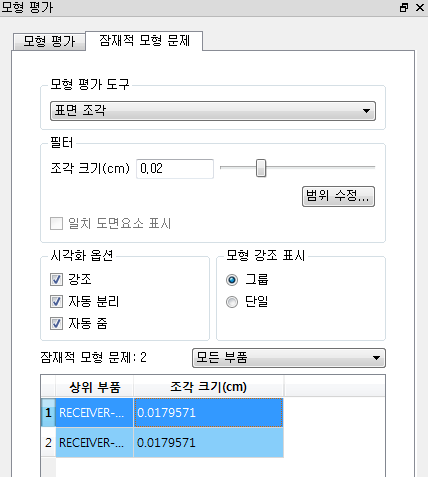

  2. 잠재적 모형 문제 중 하나를 선택합니다.
    모델 평가 대화상자

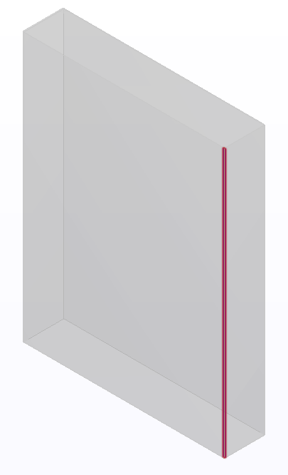

    참고: 예상대로, 여기 표시된 것은 이전에 관찰했던 작은 모서리에 의해 작성된 표면입니다. 더 큰 형상 세트를 처리할 때는 이러한 표면이 작은 모서리의 경우와 달라질 수 있습니다.
    표면 슬라이버 뷰
