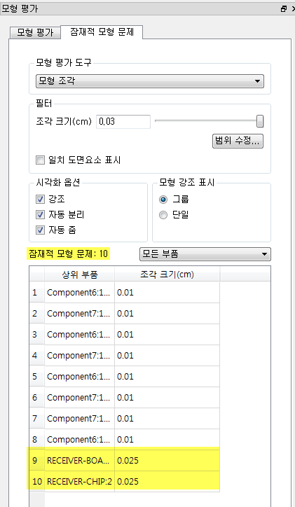

  3. 대화상자에 0.03cm를 입력하여 필터 크기를 조정하고 Enter 키를 누릅니다.
    필터 후 슬라이버
    참고: 이제 잠재적 모델 문제가 10개 있습니다.

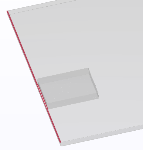

  4. 테이블에서 새 항목 중 하나를 선택합니다.
    모델 슬라이버 예시
    참고: 보드 상단을 형성하는 아주 큰 표면을 Autodesk® CFD로 가져오면 이 표면상에 아주 작은 슬라이버가 작성됩니다.
