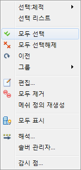

  3. 모델 밖을 마우스 오른쪽 버튼으로 클릭하고 모두 선택을 클릭합니다.
    모두 선택

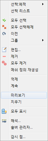

  4. 모델 밖을 마우스 오른쪽 버튼으로 다시 클릭하고 검토를 클릭합니다.
    메쉬 미리보기
    참고: 이 프로세스를 수행하는 경우 완전한 3D 메쉬가 생성되지는 않지만 표면에는 메쉬의 뷰가 생성됩니다. 1분 정도면 끝납니다.
    모형의 모든 표면에 메쉬가 표시됩니다.
    메쉬 미리보기
    참고: Autodesk® CFD에서는 실제 3D 메쉬에 대해 약간의 추가적인 스무딩 및 향상이 적용됩니다. 이 미리보기가 정확히 최종 메쉬는 아니지만 결과를 알기에 충분합니다.
