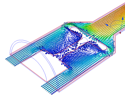

절단 평면을 대칭 면 가까이로 이동하고 줌 확대하여 포핏을 자세히 표시합니다.
속도 벡터 결과
참고: 포핏 뒤에서 재순환 영역을 볼 수 있습니다. 항상 흐름에서 이러한 종류의 세세한 측면에 주의를 기울이는 것이 좋습니다. 이 정보는 설계 결정을 내리는 데 도움이 될 수 있지만 실험실 테스트 중에 쉽게 액세스할 수 있지는 않습니다.
