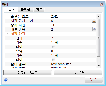

제어 탭을 클릭합니다.
솔루션 모드 = 과도
시간 단계 크기 = 5
내부 반복 = 2
결과(**저장 간격) = 2**
계속 위치 = s100
실행할 시간 단계 = 16
저장 간격

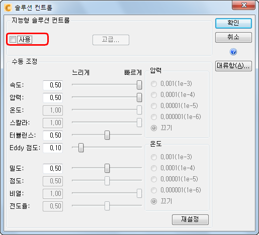

이 시뮬레이션의 첫 번째 단계에서 해석의 안정 상태 단계의 수렴 진행 과정을 관리하기 위해 지능형 솔루션 컨트롤이 사용 가능으로 설정되었습니다. 과도 단계에서는 지능형 솔루션 컨트롤을 사용 안 함으로 설정해야 합니다.
솔루션 컨트롤을 클릭합니다.
솔루션 컨트롤 대화상자에서 사용을 선택해제하고 확인을 클릭합니다.
솔루션 제어 비활성화
해석을 클릭하여 해석을 시작합니다.
이렇게 설정하면 솔루션이 시간에 따라 달라집니다.
시간 단계는 5초이고 16개의 시간 단계를 실행하므로 총 80초가 소요됩니다. 이 기간 동안 과도 입구 온도의 완전한 주기가 2번 해석됩니다(기간 = 40초).
결과 저장 간격을 2로 설정하면 시간 단계마다(매 10초) 저장됩니다.
흐름 전용 열 전달이 선형이고 10번의 기본 내부 반복 수가 필요하지 않으므로 시간 단계당 내부 반복 수가 2로 감소됩니다.
