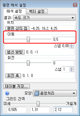

평면의 방향을 지정하려면 마우스 왼쪽 버튼으로 클릭하고 상황에 맞는 도구막대에서 이 아이콘을 클릭합니다.
X
평면을 마우스 오른쪽 버튼으로 클릭하고 편집을 선택합니다. 평면이 0.5인지 확인합니다.

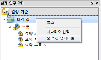

결정 기준에서 마우스 오른쪽 버튼으로 요약 값을 클릭하고 요약 값 업데이트를 클릭합니다.

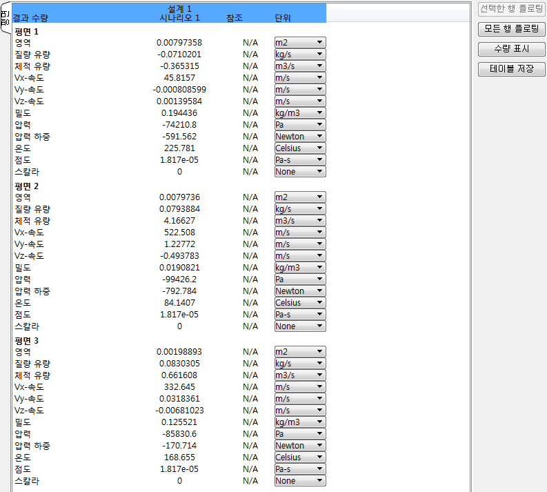

참고: 결정 센터의 평면 탭에서 요약 평면 데이터를 확인합니다.
참고: 입구는 평면 1입니다. 출구는 평면 2입니다. 목은 평면 3입니다.
