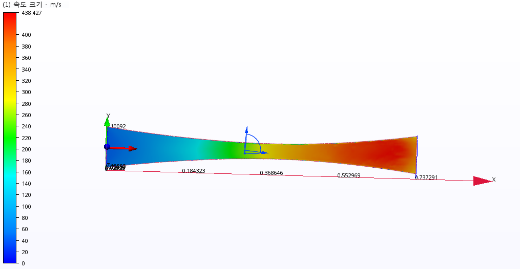

이 단계에서는 절단면 및 벡터를 사용하여 속도 결과를 검사합니다.
절단면은 모형을 통과하는 슬라이스 위에 결과를 표시합니다. 이를 통해 흐름을 포괄적으로 이해할 수 있습니다. 장치 전체의 속도 방향 및 크기를 표시하려면 벡터를 사용합니다.
결과 탭에서 평면을 클릭합니다.
평면을 작성하려면 평면 상황에 맞는 패널에서 추가를 클릭합니다.
평면의 방향을 지정하려면 마우스 왼쪽 버튼으로 클릭하고 상황에 맞는 도구막대에서 이 아이콘을 클릭합니다.
Z

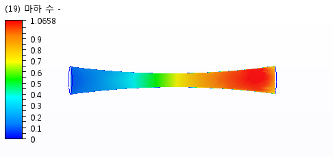

마하 수를 표시하려면 평면 상황에 맞는 패널의 결과 메뉴에서 마하 수를 선택합니다.
참고: 예상한 대로 흐름은 목에서 음속에 가까워지고 출구에서 약 2.5로 가속됩니다.
