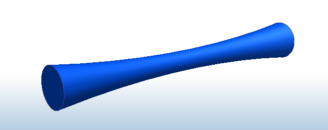

이 수렴-분기 노즐의 출구 면적은 0.008m2이고 목 면적은 0.002m2이므로 면적 비율은 4입니다.
입구 정체 온도는 500K이고 질량 유량은 3.61kg/s로 알려져 있습니다. 이 정보를 사용하여 출구 마하 수와 입구와 출구의 압력을 결정합니다. 노즐 출구를 연장할 수 없으므로 출구의 어떤 충격 활동도 시각화할 수 없습니다.
