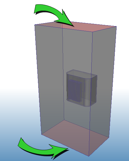

입구 및 출구에 압력 경계 조건 지정
설정 탭에서 경계 조건을 클릭합니다.
bc 아이콘
맨 위 및 맨 아래에서 개구부를 선택합니다.
입/출구 선택
