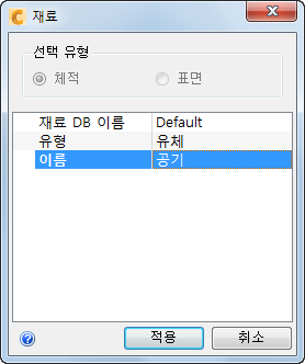

공기 재료를 작성하려면
시나리오 1 을 마우스 오른쪽 버튼으로 클릭하고 재료 추가...를 선택합니다.
재료 빠른 편집 대화상자에서 유형 = 유체를 선택합니다.
이름 = 공기
재료 설정
적용을 클릭합니다.

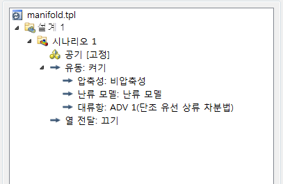

참고: 템플릿은 다음과 같아야 합니다.
최종 템플릿
저장을 클릭합니다.
