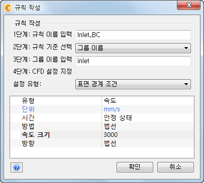

1단계: 규칙 이름을 "Inlet_BC"로 지정합니다.
2단계: 규칙 기반을 그룹 이름으로 설정합니다.
3단계: 그룹 이름으로 "입구"를 지정합니다.
4단계: 설정 유형으로 표면 경계 조건을 선택합니다.
유형 = 속도
단위 = mm/s
속도 크기 = 3000
규칙 작성
확인을 클릭합니다.

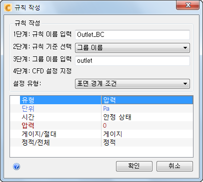

참고: 출구 경계 조건에 대한 규칙을 작성하려면
규칙을 작성하려면 클릭하십시오.를 클릭합니다.
1단계: 규칙 이름을 "Outlet_BC"로 지정합니다.
3단계: 그룹 이름으로 "출구"를 지정합니다.
유형 = 압력
단위 = Pa, 압력 = 0
압력 규칙
확인을 클릭합니다.

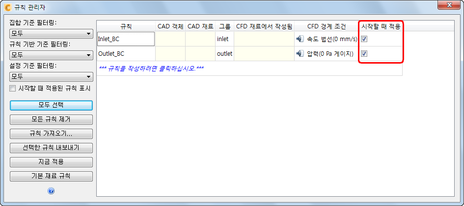

두 규칙에 대해 시작할 때 적용 확인란을 선택합니다.
규칙 관리자
규칙 관리자 대화상자를 닫습니다.
