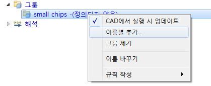

설계 연구 막대에서 small-chips 그룹을 마우스 오른쪽 버튼으로 클릭하고 이름별 추가를 선택합니다.
이름별 추가
이름별 추가 대화상자에서 정규식 상자를 선택합니다. "S-CHIP"을 입력합니다. 대소문자를 구분해야 합니다.
확인을 클릭합니다.
