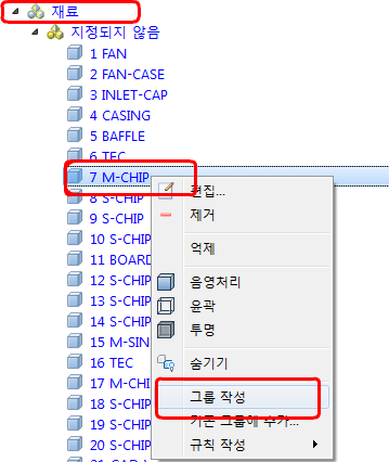

참고: 중간 칩 그룹의 경우 설계 연구 막대에서 부품을 선택합니다. 모형 부품의 이름이 모두 "부품*"으로 지정된다면 설계 연구 막대에서 선택하기가 매우 어려울 것입니다. 부품을 직접 선택하여 추가하는 방법에 대해서는 아래 섹션을 참조하십시오.
설계 연구 막대에서 재료 분기를 확장합니다. M-Chip이라는 부품 중 하나를 마우스 오른쪽 버튼으로 클릭하고 새 그룹 작성을 선택합니다.
그룹에 추가 대화상자에서 그룹 이름으로 "중간 칩"을 입력합니다. 유형형상을 클릭합니다.
확인을 클릭합니다.

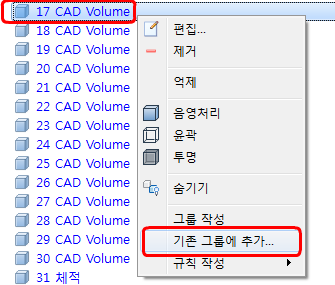

리스트의 다른 M-CHIP 부품을 마우스 오른쪽 버튼으로 클릭하고 추가 기존에 그룹를 클릭합니다.
중간 칩 그룹을 선택합니다.
확인을 클릭합니다.
