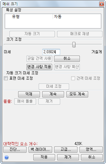

회전 영역의 메쉬를 균일하게 설정
회전 해석을 위해서는 회전 영역의 메시를 균일하게 유지하는 것이 도움이 됩니다. 이렇게 하면 메쉬 크기 변형으로 인한 흐름의 인공 그라데이션이 방지됩니다.
임펠러 부품 숨기기
임펠러 숨기기
회전 영역 선택
회전 영역 선택
메쉬 크기를 수정하려면 다음 중 하나를 수행합니다.
편집 도구막대
자동 크기 조정 편집
균일 간격 유지 버튼 클릭
크기 조정 슬라이더를 약 2로 조정
균일 메쉬 크기
변경 사항 적용을 클릭합니다.
변경 사항 확산을 클릭합니다.
