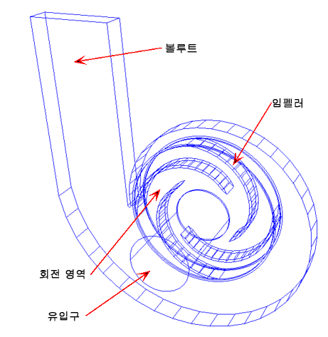

이 튜토리얼에서는 뒷면 스윕 브레이드를 사용하여 원심 펌프의 흐름을 시뮬레이션합니다. 모형은 볼루트, 입구 파이프, 임펠러 및 회전 영역으로 구성됩니다.
펌프 형상

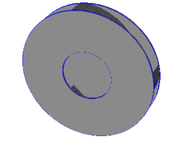

회전 영역은 임펠러를 완전히 둘러싸는 체적으로, 인터페이스 회전 구성요소 및 주변 고정 객체가 접하는 영역입니다.
다음은 회전 영역입니다.
회전 영역

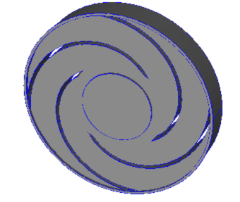

참고로, 이것은 임펠러입니다.
임펠러
