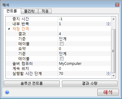

시간 단계 크기
결과 저장 간격 = 4.
실행할 시간 단계 = 70
해석 대화상자
참고: 이렇게 하면 임펠러가 최대 속도로 10회 회전을 완료할 수 있습니다. 처음 30개 시간 단계는 비충격 시작을 위한 것입니다.
해석을 클릭하여 해석을 시작합니다.
