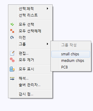

그래픽 창에서 마우스 오른쪽 버튼을 클릭하고 그룹을 선택합니다. 작은 칩 그룹을 선택합니다.
작은 칩 선택
