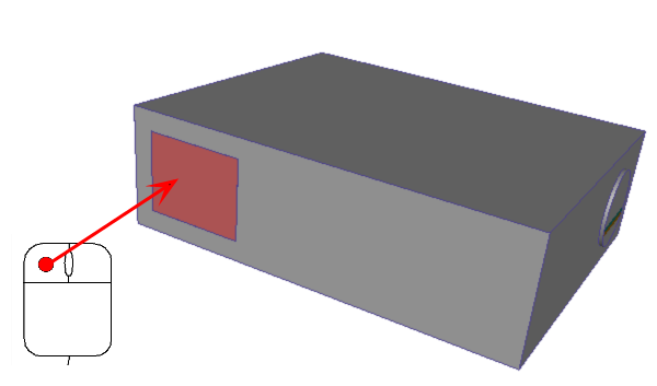

출구 압력 경계 조건
출구를 선택합니다.
다음 방법 중
하나로
경계 조건
빠른 편집 대화상자를 엽니다.
상황에 맞는 도구막대에서 편집을 클릭합니다.
경계 조건
상황에 맞는 패널에서
편집
을 클릭합니다.
유형 = 압력
단위 = Pa, 압력 = 0
적용
을 클릭하십시오.
