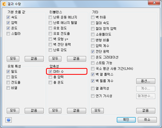

설정 탭에서 해석을 클릭합니다.
결과 수량 버튼을 클릭합니다.
마하 수를 선택하여 마하 수의 출력을 사용으로 설정합니다. 확인을 클릭합니다.

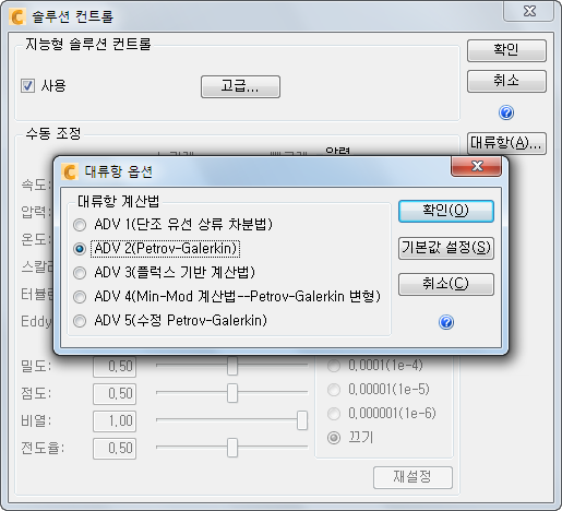

해석 대화상자에서 솔루션 제어를 클릭하고 대류항을 클릭합니다. 대류항 옵션 대화상자에서 ADV2를 선택합니다. 확인을 클릭하고 솔루션 제어 대화상자에서 확인을 클릭합니다.

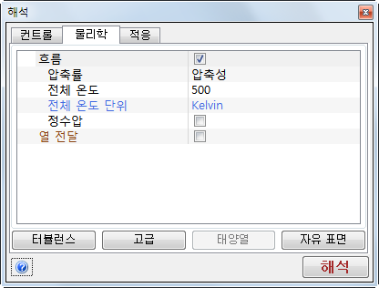

물리학 탭을 클릭합니다.
흐름 = 켜기
압축 가능성 = 비압축성
총 온도 = 500
총 온도 단위 = 켈빈
제어 탭을 클릭합니다.
실행할 반복 = 1000
해석을 클릭하여 해석을 시작합니다.
내부 압축성 분석이 수렴하려면 많은 반복이 필요하므로 반복 횟수를 1000으로 설정했습니다.
