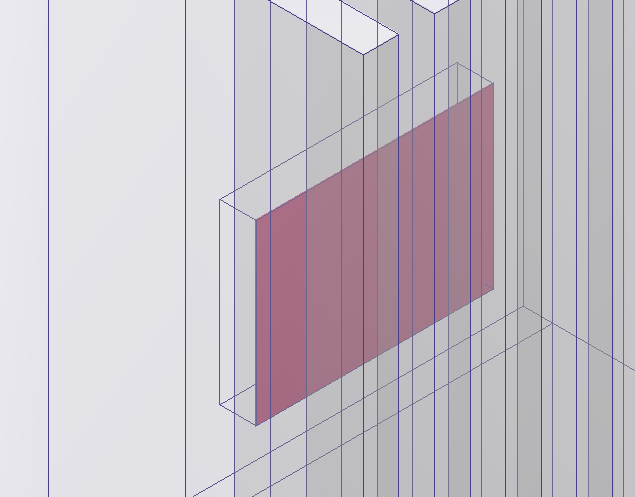

다음 단계에서는 모형의 간섭을 살펴봅니다. 간섭하는 두 부품을 Autodesk® CFD로 가져오면 3개의 부품이 되며 간섭 체적은 자체 체적이 됩니다. 이러한 추가 부품은 사전 처리 중에 혼란을 줄 수 있으며 메쉬 실패를 야기할 수 있습니다.
참고: 간섭 때문에 일부 CAD 도구의 형상을 가져오지 못할 수도 있습니다.
  1. 원하는 방법(리본, 드롭다운 또는 마우스 오른쪽 버튼을 눌러 상황에 맞는 메뉴 사용)을 통해 간섭을 선택합니다.
  2. 상위 부품을 선택합니다.
    참고: 칩과 하우징 간에 작은 간섭 하나만 보입니다.
