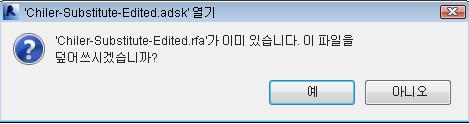

주: 동일한 .adsk 파일을 이미 .rfa 파일로 변환한 후에 여는 경우, 기존의 .rfa 파일을 덮어쓸지 묻는 메시지가 표시됩니다.
변경 사항을 로컬 드라이브의 파일에 덮어쓰려면 예를 클릭하고, 취소하려면 아니오를 클릭합니다.
