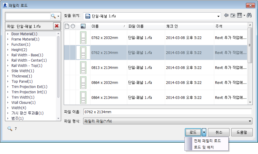

Revit 내에서 Vault의 Revit 패밀리 유형을 검색하거나 찾아본 후 현재 프로젝트에 로드하거나 로드 및 배치할 수 있습니다.
패밀리 로드 기능은 유형 카탈로그의 존재 여부에 관계없이 .rfa 유형의 파일을 지원합니다.
Vault에서 패밀리 로드
패밀리 로드 대화상자가 열립니다.
에 문자열을 입력하여 패밀리 유형을 검색할 수 있습니다. 검색 기준 작성에 대한 자세한 내용은 Revit 패밀리 파일 검색을 참조하십시오.
을 클릭하고 Vault 검색 대화상자에서 검색 기준을 입력하여 특정 파일을 찾을 수 있습니다. 검색 기준 작성에 대한 자세한 내용은 Vault 검색을 참조하십시오.
패밀리의 모든 패밀리 유형이 로드 됩니다.
활성 모형에서 패밀리 유형을 배치할 요소를 클릭합니다.
