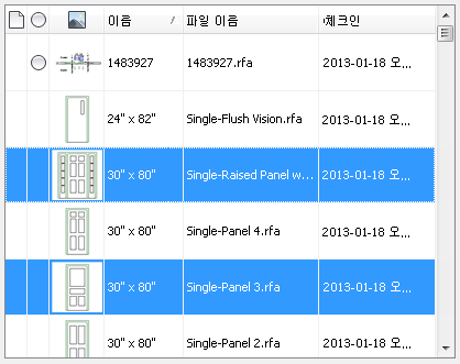

그리드
그리드에 현재 검색 매개변수를 충족하는 Revit 패밀리 유형이 표시됩니다. Revit 패밀리 유형을 선택하여 해당 패밀리 유형을 로드합니다.
주: Revit 패밀리 파일을 선택하면 패밀리 파일 이름(즉, File:FileName.rfa)을 포함하도록 검색 조건 리스트가 업데이트됩니다.

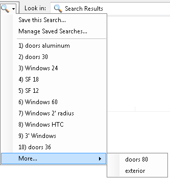

검색 저장
검색 구성이 저장됩니다.
검색 로드
저장된 검색 관리 대화상자가 열립니다.
을 클릭합니다. 선택한 검색을 실행하려면 검색 실행을 클릭합니다.
저장하지 않고 종료하려면 언제든지 취소를 클릭합니다.
