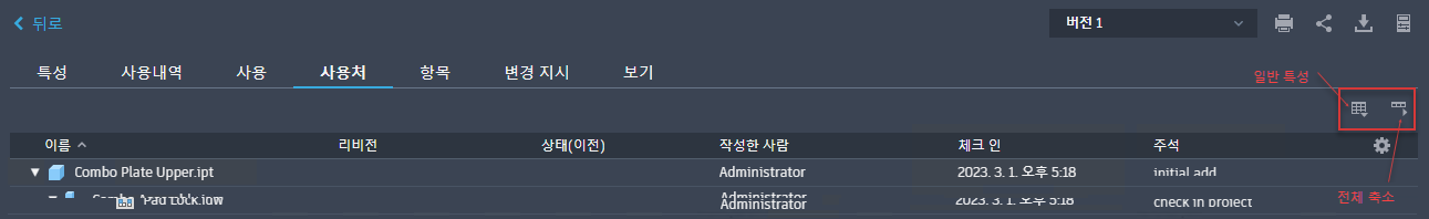

행 확장/축소
트리 뷰에서 행을 확장 또는 축소합니다. 이 기능은 파일(사용 및 사용처 탭) 및 항목(사용처 및 BOM) 상세 정보 페이지에서 사용할 수 있습니다.
모든 행을 확장/축소하려면 다음을 수행합니다.
  • 모든 행을 축소하려면 트리 뷰 동작 막대에서 전체 축소 아이콘을 클릭합니다.
    주: 하위 행이 이전에 축소되지 않은 경우 이전에 확장된 상태로 나타납니다. "전체 축소"를 사용하면 모든 행이 축소된 상태로 표시됩니다.
  • 트리 뷰 동작 막대에서 전체 확장 아이콘을 클릭하여 모든 행이 트리 뷰에 표시되도록 축소된 행(하위가 있는 상위 행)을 확장합니다.

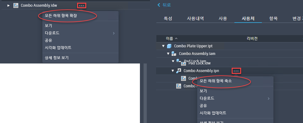

전체 하위 항목 확장/전체 하위 항목 축소
트리 뷰에서 축소된 행을 확장하려면
  • 상위 행 위에 커서를 놓고 줄임표 아이콘(...)을 클릭합니다.
  • "전체 하위 항목 확장"을 선택하여 모든 행을 표시합니다.
마찬가지로, 확장된 행을 축소하려면 상위 행 위에 마우스를 놓고 타원 아이콘(...)을 선택하여 "전체 하위 항목 축소"를 선택합니다.
