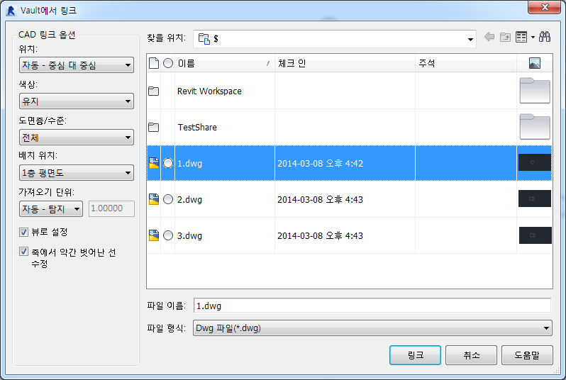

Vault에서 DWG 삽입
Vault에 저장된 DWG를 현재 Revit 프로젝트에 삽입할 수 있습니다.
Revit Vault 리본의 Vault에서 링크를 클릭합니다.
삽입할 DWG를 찾습니다.
위치 드롭다운에서 위치 기본 설정을 선택합니다.
색상 드롭다운에서 색상 기본 설정을 선택합니다.
배치 위치 드롭다운에서 DWG를 배치할 위치를 선택합니다.
필요한 경우 가져오기 단위를 수정합니다.
링크를 클릭하여 DWG를 삽입합니다.
