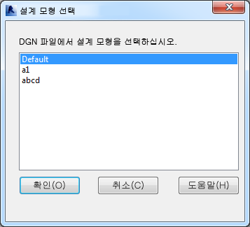

  4. 하나 이상의 모형이 있는 DGN 파일을 링크하는 경우 설계 모형 선택 대화상자가 표시됩니다.
    DGN 파일에서 설계 모형을 선택하고 확인을 클릭하여 위치 선택 기준으로 파일 가져오기를 마칩니다.
    주: 해당 리스트에서 모형 한 개만 선택할 수 있습니다.
