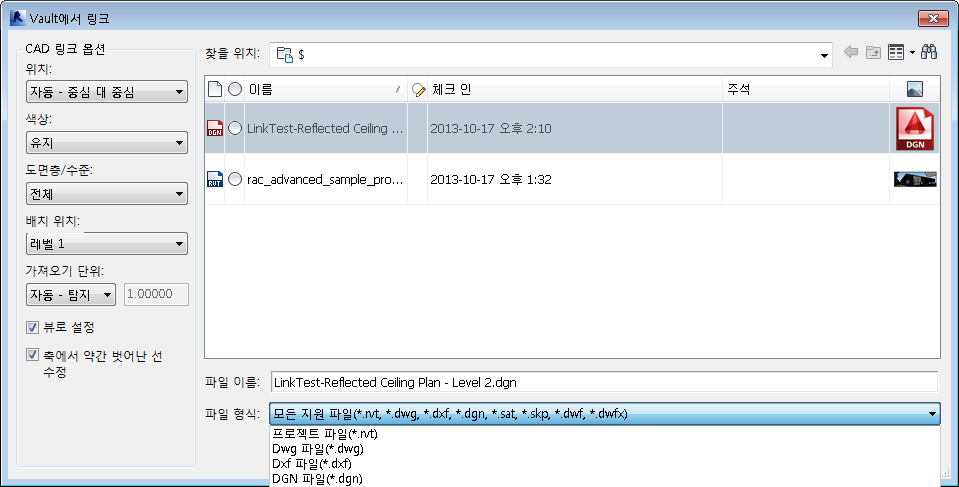

Vault에서 링크 대화상자
Vault에서 링크 대화상자에서 현재 Revit 프로젝트에 링크할 Vault의 파일을 선택하고 링크된 파일에 대한 위치 옵션을 지정할 수 있습니다.

위치 옵션
    파일을 현재 Revit 프로젝트에 링크할 때 위치 기본 설정을 선택할 수 있습니다.
    다음 표에는 선택할 수 있는 위치 옵션이 설명되어 있습니다. 자세한 내용은 CAD 형식 및 Revit 모형에 대한 가져오기 및 링크 옵션을 참조하십시오.
