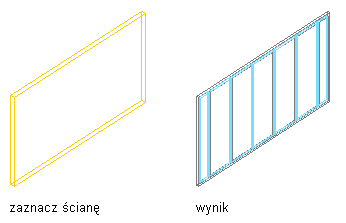

- Kliknij prawym przyciskiem myszy narzędzie obróbki ścian kurtynowych, wybierz polecenie Zastosuj właściwości narzędzia do, po czym kliknij polecenie Ściany.
- Zaznacz żądaną ścianę i naciśnij klawisz Enter.

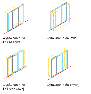

- Określ, czy ściana kurtynowa powinna być wyrównana do lewej strony, prawej strony, linii środkowej lub linii bazowej ściany, z której jest tworzona.
Określanie wyrównania ściany kurtynowej
