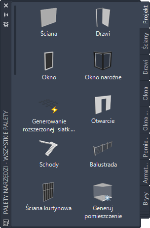

Narzędzia dostarczane z programem zestaw narzędzi AutoCAD Architecture 2024 pozwalają na szybkie umieszczanie ścian kurtynowych przez wybór narzędzia ściany kurtynowej o konkretnym stylu i innych wstępnie zdefiniowanych właściwościach. Można skorzystać ze wszystkich domyślnych właściwości narzędzia lub też zmodyfikować właściwości, które nie są uzależnione od stylu. Ponadto narzędzia umożliwiają konstruowanie nowych ścian przez zastosowanie właściwości narzędzi do istniejących ścian, szkiców elewacji, siatek konstrukcyjnych 2D lub siatek użytkownika utworzonych na bazie dwuwymiarowych linii, łuków i okręgów.
Paleta narzędzi zawierająca narzędzie obróbki ścian kurtynowych
Wymienione poniżej palety zawierają jedno lub więcej narzędzi obróbki ścian kurtynowych:
