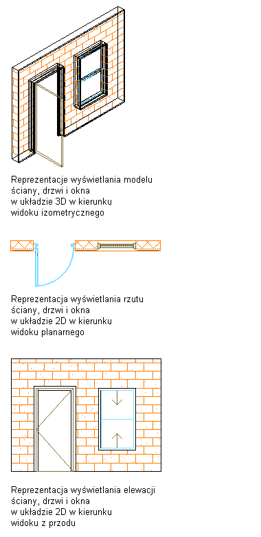

Reprezentacja wyświetlania nie jest zależna od kierunku obserwacji, mimo że zwykle tworzona jest z zamierzonym widokiem.
Obiekty wyświetlane z różnych kierunków obserwacji, które używają różnych reprezentacji wyświetlania
Dlaczego większość obiektów zawiera wiele reprezentacji wyświetlania
Wszystkie obiekty zawierają predefiniowane reprezentacje wyświetlania. Większość obiektów zawiera reprezentację wyświetlania typu plan, model i typu lustrzanego, gdyż są to najczęstsze sytuacje projektowe. Niektóre obiekty, np. kamery i referencyjne obiekty AEC mają tylko ogólną reprezentację, ponieważ sposób wyświetlania tych obiektów nie zmienia się w różnych widokach.

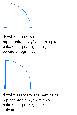

Pojedynczy obiekt może być narysowany różnymi sposobami, w zależności od potrzeby różnych typów rysunków. Na przykład reprezentacja wyświetlania typu plan umożliwia rysowanie komponentów panelu drzwi, ramy, ogranicznika i łuku otwarcia. Nominalna reprezentacja wyświetlania umożliwia rysowanie komponentów panelu drzwi, ramy i łuku otwarcia. Mimo że obie reprezentacje umożliwiają rysowanie panelu drzwi, to każdy rysunek jest inny. Reprezentacja typu plan rysuje panel drzwi w postaci prostokąta, podczas gdy reprezentacja nominalna jako pojedynczą linię.
Drzwi przedstawione w nominalnej reprezentacji wyświetlania i reprezentacji typu plan
Reprezentacja wyświetlania typu plan jest odpowiednia dla widoków dwuwymiarowych 2D), gdy komponenty będą wyświetlane z widoku w planie (z góry). Nominalna reprezentacja wyświetlania jest odpowiednia dla widoków 2D, gdy w widoku w planie wymagana jest ograniczona liczba szczegółów. Na przykład konfiguracje wyświetlania przeznaczone do drukowania w małych skalach, gdzie szczegóły obiektów mogą być przesłonięte, często stosują nominalną reprezentację wyświetlania.

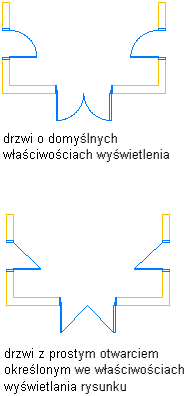

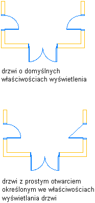

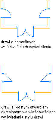

Jeśli materiał nie jest używany do sterowania wyświetlaniem, można dostosować wygląd obiektu poprzez zmianę jego właściwości wyświetlania dla reprezentacji wyświetlania. Na przykład można wyłączyć otwarcie drzwi w reprezentacji wyświetlania typu plan; określić, czy otwarcie jest proste czy łukiem; określić procent otwarcia; lub zmienić warstwę, kolor i rodzaj linii otwarcia.
W celu zmiany sposobu wyświetlania obiektu należy określić sposób stosowania zmian do wystąpień obiektu w rysunku. W tym celu należy określić źródło właściwości wyświetlania dla wybranej reprezentacji wyświetlania.
Obiekty używają domyślnych właściwości wyświetlania, chyba że właściwości zostały nadpisane właściwościami wyświetlania stylu obiektu lub poszczególnych obiektów. Ogólnie właściwości wyświetlania stylów obiektów dostosowywane są tak, aby wygląd różnych typów tego samego obiektu był jednakowy w całym rysunku. Może zaistnieć potrzeba nadpisania właściwości wyświetlania stylu dla poszczególnych obiektów w celu uzyskania pewnych wyników.
