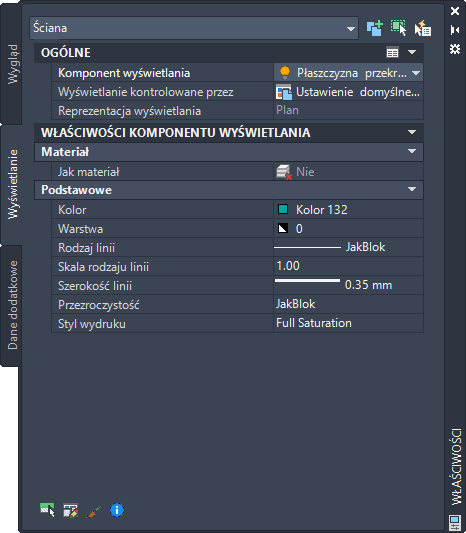

Karta Wyświetlanie po wybraniu komponentu Wyświetlanie
Aby zmienić wyświetlanie przy użyciu tej karty, kliknij (Wybierz komponenty), wybierz komponent wyświetlania obiektu (na przykład kreskowanie lub obwiednię), a następnie wybierz lub wprowadź nową wartość właściwości wyświetlania, która ma zostać zmieniona (na przykład kolor, widoczność lub szerokość linii).
Wynik zmiany jest od razu widoczny na rysunku w bieżącej reprezentacji wyświetlania i można go zastosować do innych reprezentacji wyświetlania, które korzystają z tego samego komponentu. Można również zastosować nadpisanie stylu lub obiektu, zmieniając wartość opcji Wyświetlanie kontrolowane przez.
