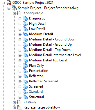

Menedżer wyświetlania umożliwia uzyskanie dostępu, edycję, synchronizację, kopiowanie i aktualizację standardowych ustawień wyświetlania.
Ustawienia standardowe w Menedżerze wyświetlania
Standardowe ustawienia wyświetlania wyświetlane są w Menedżerze wyświetlania. W zależności od ich stanu w odniesieniu do standardów projektowych dostępnych jest wiele różnych ikon umożliwiających ich rozróżnienie.
