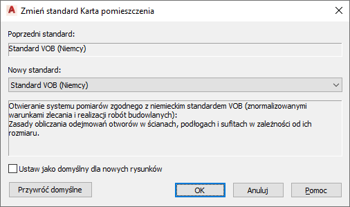

- Kliknij kolejno
Wyświetlany jest bieżący standard.
- Kliknij przycisk Zmień.
- Wybierz inny standard i potwierdź lub anuluj ostrzeżenie o wyzerowaniu wszystkich poprzednich obliczeń i ręcznych dopasowań.
Teraz zdefiniowany standard obliczeń jest ustawiany jako bieżący i będzie używany do następnych obliczeń ilości dla pomieszczeń.
- Poprzedni standard
- Umożliwia wyświetlenie nazwy standardu, której używano dotychczas.
- Nowy standard
- Z tej listy można wybrać standard, na który użytkownik chce się przełączyć.
- Ustaw jako domyślny dla nowych rysunków
- W przypadku wybrania tej opcji „Nowy standard” będzie używany jako domyślny dla wszystkich nowych rysunków. Istniejące rysunki zachowają swoje standardy.
- Przywróć domyślne
- Ten przycisk umożliwia przywrócenie poprzedniego standardu, jeśli wybrano inny z listy.

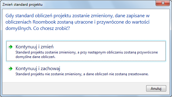

- Czy chcesz kontynuować?
- Ostrzeżenie jest wyświetlane w przypadku opuszczania okna dialogowego za pomocą przycisku OK.
- Tak
- Kontynuuj, naciskając przycisk Tak, jeśli masz pewność, że chcesz zmienić standard. Należy pamiętać, że spowoduje to wyzerowanie wszystkich poprzednio wprowadzonych obliczeń w programie Roombook i wszystkich ręcznych dopasowań.
- Nie
- Anuluj, naciskając przycisk Nie, jeśli nie chcesz zmieniać standardu, ale chcesz zachować poprzedni. Wszystkie uprzednio wykonane obliczenia programu Roombook i ręczne dopasowania pozostaną niezmienione.
