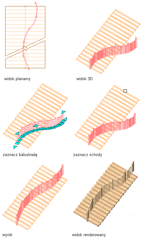

Procedura ta służy do zaczepiania istniejącej balustrady w schodach. Po dołączeniu do schodów balustrada pozostaje w miejscu, w którym znajduje się na rysunku, ale przesuwa się razem ze schodami, do których została zaczepiona. Umożliwia to tworzenie dowolnych ścieżek dla balustrad wzdłuż schodów. Na przykład, można utworzyć balustradę na środku prostych schodów.
Balustrady dołączone do schodów cięte są płaszczyzną cięcia schodów. Wysokość balustrady dopasowuje się do nachylenia schodów bez względu na rozmieszczenie słupków w biegu.
