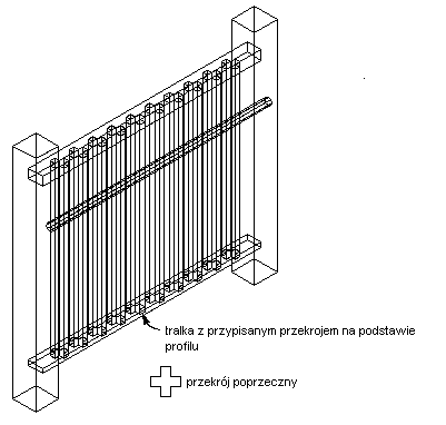

Przypisywanie profilu do tralki w balustradzie
