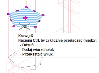

Rozpoczęta została sesja edycji w miejscu, oznaczona uchwytami w kolorze fioletowym i jasnoniebieskim kreskowaniem tymczasowego profilu edycji w miejscu, oraz przyciemnieniem kolorów pozostałych obiektów na rysunku. Zauważ, że w trakcie edycji w miejscu dostęp do innych komend w rysunku jest ograniczony. Przed rozpoczęciem pracy z innymi obiektami należy najpierw zakończyć sesję edycji w miejscu.

użyć uchwytów do edycji profilu | przesuń uchwyt krawędzi lub wierzchołka. Uchwyt krawędzi ma trzy tryby edycji: Odsuń, Dodaj wierzchołek, I Przekształć w łuk. Domyślnym trybem jest Odsuń, który odsuwa wybraną krawędź w kierunku prostopadłym do środka krawędzi. Zależnie od kształtu profilu i wybranej krawędzi sąsiednie linie są wydłużane lub skracane i jeśli to konieczne, dodawane są nowe linie. Aby dodać wierzchołek do wybranej krawędzi i utworzyć nową krawędź, należy użyć trybu Dodaj wierzchołek. Jeśli wybrana krawędź to łuk, nowa krawędź także jest łukiem. Opcja Przekształć w łuk zmienia krawędź w łuk i przesuwa punkt środkowy krawędzi. Uchwyt krawędzi łuku również oferuje tryb Rozciągnij. Umożliwia on przesunięcie punktu środkowego krawędzi przekształconej w łuk. |
