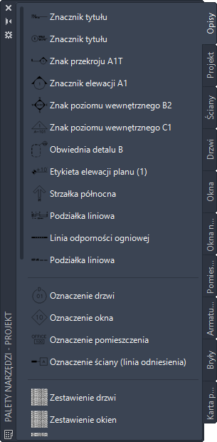

Narzędzia dostarczane z programem zestaw narzędzi AutoCAD Architecture 2024 pozwalają na szybkie umieszczanie etykiet elewacji przy użyciu narzędzia etykiety elewacji o konkretnych wstępnie zdefiniowanych właściwościach. Narzędzia można użyć z domyślnymi ustawieniami lub zmienić jego właściwości.
Paleta narzędzi zawierająca narzędzia etykiet elewacji
Domyślne palety narzędzi w obszarze roboczym zawierają przykładowe narzędzia etykiety elewacji, których można używać i które można adaptować do własnych potrzeb. Ponadto następujące katalogi dostarczone z oprogramowaniem zawierają narzędzia etykiet elewacji, które można dodać do palet narzędzi:
Palety użytkownika utworzone przez administratora środowiska CAD lub innych użytkowników również mogą zawierać narzędzia etykiet elewacji z definicjami multibloków i właściwościami dostosowanymi do określonych projektów lub standardów biurowych.
