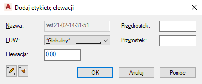

    Zostanie wyświetlone okno dialogowe Dodaj etykietę elewacji.
  4. Wybierz układ współrzędnych dla etykiety elewacji:
    Aby... Wykonaj następujące czynności...
    wybrać istniejący układ współrzędnych z rysunku w obszarze LUW wybierz układ współrzędnych z listy.
    utworzyć nowy nazwany lokalny układ współrzędnych (LUW) kliknij (Zdefiniuj LUW) i zdefiniuj nowy LUW na ekranie.
    użyć LUW istniejącej etykiety elewacji kliknij (Uzgodnij LUW) i wybierz etykietę elewacji na ekranie.
  5. Wprowadź wartość wysokości dla etykiety.
    Wprowadzona wartość jest zawsze obliczana względem wybranego układu współrzędnych. Po zmianie układu współrzędnych wartość Z etykiety elewacji jest automatycznie przeliczana.
    Załóżmy na przykład, że zdefiniowany jest LUW o nazwie „Pierwsze piętro”, w którym początek osi Z wypada na wysokości 3 m. Załóżmy też, że mamy etykietę elewacji wstawioną do GUW z ustawioną wysokością 2 m. Po zmianie układu współrzędnych na „Pierwsze piętro” wartość Z wartość etykiety elewacji zmieni się na ‑1 m.
