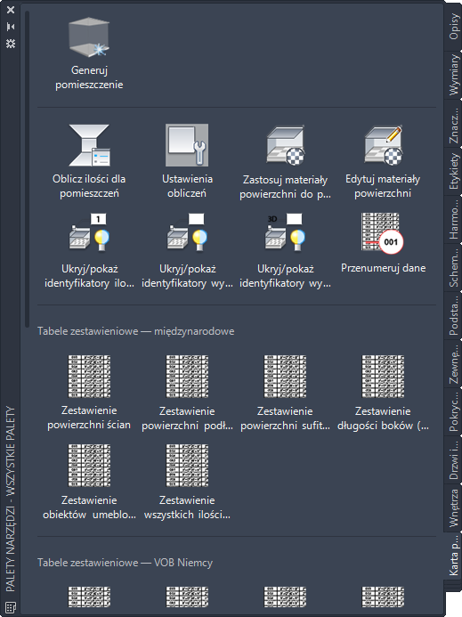

Paleta narzędzi zawiera dodatkowe ikony poleceń:
- ikony poleceń programu AutoCAD (Generuj pomieszczenie i narzędzie Przenumeruj dane)
- ikony wstawiania tabel zestawieniowych dla różnych wielkości pomieszczenia (powierzchnie ściany, podłogi i sufitu, obwód i obiekty umeblowania) — w zależności od bieżącego standardu obliczeń
Uwaga: Zestawienia są wypełniane prawidłowo wyłącznie danymi programu Roombook, jeśli wstawione tabele zestawieniowe i standardy obliczeń (międzynarodowe lub VOB) są zgodne.
- ikony służące do stosowania stylów materiałów powierzchni do pomieszczeń
