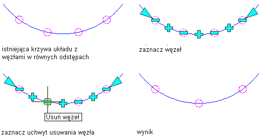

Usuwanie węzła z krzywej układu za pomocą uchwytów
- Wybierz krzywą układu, wybierając jeden z zaczepów węzłów.
- Kliknij uchwyt Usuń węzeł.
Alternatywnie można: kliknąć kolejno
- Jeśli usunięto węzeł z krzywej układu z węzłami rozmieszczonymi ręcznie, węzeł jest usuwany z podanego położenia. Położenie innych węzłów pozostaje niezmienione.
- Jeśli usunięto węzeł z krzywej układu z węzłami, których odstępy są rozmieszczone równomiernie, węzeł jest usuwany z podanego położenia, a pozostałe węzły są przeliczane ponownie w celu uzyskania równych odstępów miedzy nimi.
