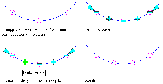

Krzywa układu z uchwytami węzłów rozmieszczonymi z równymi odstępami
Można dodawać węzły do tych krzywych układu, które mają węzły rozmieszczone ręcznie lub z równym odstępem. Krzywe układu z węzłami o stałym, powtarzalnym odstępie nie mogą zostać zmienione bez zmiany długości krzywej lub odstępu pierwszego węzła.

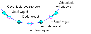

Dodawanie węzła do krzywej układu za pomocą uchwytów
- Wybierz krzywą układu, wybierając jeden z zaczepów węzłów.
- Kliknij uchwyt Dodaj węzeł.
Alternatywnie można: kliknij kolejno
- Jeśli dodany został węzeł do krzywej układu z węzłami z odstępami rozmieszczonymi ręcznie, nowy węzeł jest wstawiany w podanym położeniu. Położenie innych węzłów pozostaje niezmienione.
- Jeśli dodano węzeł do krzywej układu z węzłami, których odstępy są rozmieszczone równomiernie, dodawany jest nowy węzeł, a wszystkie pozostałe węzły są przeliczane ponownie w celu uzyskania równych odstępów miedzy nimi.
- Kliknij prawym przyciskiem myszy, a następnie kliknij Odznacz wszystkie, aby wyłączyć uchwyty.
