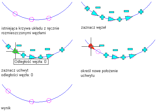

Procedura ta służy do zmiany położenia węzłów na krzywej układu za pomocą ręcznego umieszczania węzłów.
Zmiana położenia węzła na krzywej układu za pomocą uchwytów
- Wybierz krzywą układu, wybierając jeden z zaczepów węzłów.
- Kliknij uchwyt Odległość węzła.
- Przesuń uchwyt w żądane położenie i kliknij lub wprowadź wartość w wierszu polecenia, a następnie naciśnij klawisz Enter.
- Kliknij prawym przyciskiem myszy, a następnie kliknij Odznacz wszystkie, aby wyłączyć uchwyty.
