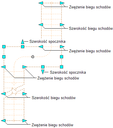

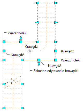

    Wierzchołek i Krawędź spocznika schodów wielospocznikowych oraz uchwyty Zakończ edycję krawędzi
  3. Przesuń uchwyt, aż zostanie wyświetlona żądana wartość wymiaru, i kliknij raz lub wpisz wartość.
  4. Kliknięcie uchwytu Edycja krawędzi umożliwia dostęp do trybu edycji krawędzi (szerokość lub zwężenie biegu schodowego).
    Uwaga: Alternatywnie, kliknij kolejno kartę Schodypanel Modyfikujmenu rozwijane Dostosuj krawędźEdytuj.
    Uchwyty Zwężenie biegu i Szerokość biegu schodów wielospocznikowych oraz Szerokość spocznika
  5. Po zakończeniu edycji krawędzi, kliknij uchwyt Zakończ edytowanie krawędzi, aby wrócić do domyślnego trybu edycji schodów.
  6. Kontynuuj edycję lub kliknij prawym przyciskiem myszy i wybierz opcję Odznacz wszystkie, aby wyłączyć uchwyty.

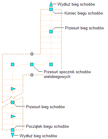

Zmiana położenia lub pozycji schodów wielospocznikowych
  1. Zaznacz schody wielospocznikowe.
  2. Wybierz uchwyty służące do zmiany położenia schodów, punktu początkowego, linii konstrukcyjnej, ścieżki graficznej lub końca.
    Uchwyty Początek i Koniec biegu schodów wielospocznikowych, Przesuń bieg, Przesuń wielospocznikowe oraz Przedłuż schody
    Punkt zakrętu na spoczniku w schodach wielospocznikowych, Położenie linii konstrukcyjnej, Graficzne położenie ścieżki oraz uchwyty Edytuj krawędzie.
  3. Przesuń schody w położenie docelowe i kliknij lub wpisz wartość i naciśnij przycisk Enter.
    Aby wprowadzić konkretną wartość dla drugiego kierunku w którymkolwiek z trybów edycji (na przykład dla kierunku wzdłuż osi Y podczas edytowania wzdłuż płaszczyzny XY), naciskaj klawisz Tab do momentu, aż nastąpi przejście do żądanego kierunku.
    Możliwe jest również ograniczenie ruchu schodów tylko do wskazanego kierunku. W przypadku wprowadzenia wartości dla dowolnego wymiaru w bieżącym trybie edycji, po naciśnięciu klawisza Tab możliwość przesunięcia schodów zostanie ograniczona do kierunków w drugim wymiarze. Na przykład podczas edytowania płaszczyzny XY można wprowadzić wartość wymiaru X, a następnie nacisnąć klawisz Tab. Wymiar X zostanie zablokowany na wpisanej wartości, a ruch schodów będzie możliwy wyłącznie w kierunku wyznaczonym wymiarem Y.
  4. Kliknij prawym przyciskiem myszy i wybierz opcję Odznacz wszystkie, aby usunąć zaznaczenie uchwytów.
Zmiana kształtu spocznika w schodach wielospocznikowych
  2. Wybranie uchwytu Edycja krawędzi umożliwia dostęp do trybu edycji krawędzi (szerokość spocznika, krawędzie spocznika lub wierzchołki spocznika).
  3. Przesuń uchwyt, aby zmienić kształt spocznika schodów.
    Uwaga: Po dostosowaniu krawędzi spocznika poprzez przesunięcie wybranych wierzchołków lub uchwytów krawędzi, uchwyty szerokości spocznika nie będą już wyświetlane.
  4. Po zakończeniu edycji krawędzi spocznika, kliknij uchwyt Zakończ edytowanie krawędzi, aby wrócić do domyślnego trybu edycji schodów.
  5. Kliknij prawym przyciskiem myszy i wybierz opcję Odznacz wszystkie, aby usunąć zaznaczenie uchwytów.
Zmiana położenia spocznika w schodach wielospocznikowych
  2. Przesuń uchwyt, aby zmienić położenie spocznika przemieszczając punkt zakrętu po każdej stronie spocznika lub przesuwając cały spocznik.
  3. Kliknij prawym przyciskiem myszy i wybierz opcję Odznacz wszystkie, aby usunąć zaznaczenie uchwytów.

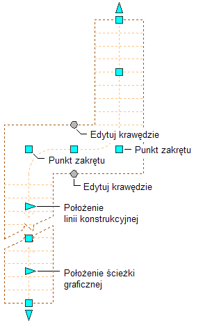

Zmiana linii konstrukcyjnej lub ścieżki graficznej w schodach wielospocznikowych.
  2. Przesuń uchwyt linii konstrukcyjnej lub ścieżki graficznej.
    Uwaga: W jednej chwili może być wyświetlana tylko jedna linia konstrukcyjna lub ścieżka graficzna. Ograniczenie to zależy od ustawień w karcie Inne w reprezentacji wyświetlania aktualnego rzutu.
  3. Kliknij prawym przyciskiem myszy, a następnie kliknij Odznacz wszystkie, aby wyłączyć uchwyty.

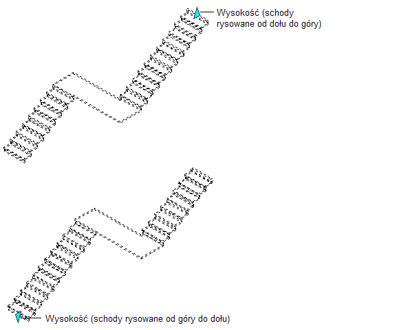

Zmiana wysokości schodów wielospocznikowych
  2. Przesuń uchwyt Wysokość, aby zmienić wysokość schodów.
    Uwaga: Uchwyt jest wyświetlany tylko w trójwymiarowych widokach schodów.
    Uchwyt wysokości schodów wielospocznikowych
