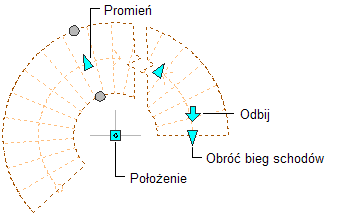

Uchwyt Opis
(Promień) Umożliwia zmianę promienia schodów spiralnych.
(Obrót biegu schodów) Umożliwia obrócenie biegu schodów spiralnych.
(Wysokość) Umożliwia zmianę wysokości schodów spiralnych.
(Zwężenie biegu schodów) Umożliwia zmianę zwężenia biegu schodów spiralnych.
Krawędź Umożliwia zmianę szerokości biegu schodów spiralnych przez dodanie krawędzi.
Krawędź Umożliwia zmianę szerokości biegu schodów spiralnych przez przesunięcie krawędzi.
(Odwracanie) Umożliwia odwrócenie schodów spiralnych.
(Położenie ścieżki graficznej) Umożliwia zmianę położenia ścieżki graficznej schodów spiralnych.

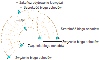

Edycja wymiarów schodów spiralnych
  1. Wybierz schody spiralne.
  2. Wybranie uchwytu Edycja krawędzi umożliwia dostęp do trybu edycji krawędzi (szerokość lub zwężenie biegu schodowego).
    Uwaga: Alternatywnie, kliknij kolejno kartę Schodypanel Modyfikujmenu rozwijane Dostosuj krawędźEdytuj.
  3. Wybierz uchwyt wymiaru, który chcesz zmienić.
    Uchwyty Zwężenie biegu schodów, Szerokość biegu schodów i Zakończ edytowanie krawędzi.
  4. Przesuń uchwyt, aż zostanie wyświetlona żądana wartość wymiaru, i kliknij raz lub wpisz wartość.
  5. Po zakończeniu edycji krawędzi, kliknij uchwyt Zakończ edytowanie krawędzi, aby wrócić do domyślnego trybu edycji schodów.
  6. Kliknij prawym przyciskiem myszy i wybierz opcję Odznacz wszystkie, aby usunąć zaznaczenie uchwytów.

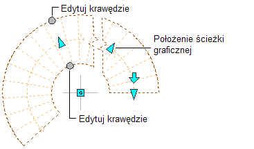

Zmiana położenia lub pozycji schodów spiralnych
  2. Wybierz uchwyty służące do zmiany położenia schodów, punktu początkowego, linii konstrukcyjnej, ścieżki graficznej lub końca. Możliwe jest też odbicie schodów względem punktu początkowego.
    Uchwyty Promień schodów spiralnych, Odbij, Obróć bieg schodów i Położenie
    Uchwyty Graficzne położenie ścieżki w schodach spiralnych oraz Edytuj krawędzie

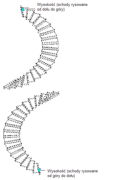

Zmiana wysokości schodów spiralnych
  2. Przesuń uchwyt Wysokość, aby zmienić wysokość schodów.
    Uwaga: Uchwyt jest wyświetlany tylko w trójwymiarowych widokach schodów.
    Uchwyt wysokości schodów spiralnych
